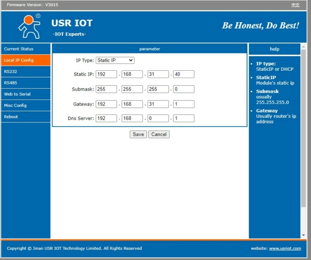

RE: passerelle VMC modbus / KNX - filou59 - 02/11/2020 Tu tapes USRIOT USR-TCP232-410 dans google et le 2eme lien c'est la doc... Ensuite il faut se rapprocher du fabriquant pour avoir un minimum d'élement Tu trouveras des info ici : https://github.com/FaBienPi/OpenHAB_VMC_modbus En parcourant les fichiers tu trouveras les paramètre de la comm, j'ai pas fait attention par contre au numéro de l'esclave. Bref j'adore ce genre de marque chez qui c'est le parcours du combattant pour avoir des info aussi basique que ca... RE: passerelle VMC modbus / KNX - Wolfen38 - 02/11/2020 Je me demande si j'aurais pas rien compris.... J'ai changé l'ip de usr pour le mettre sur mon routeur. Mais je me demande si il fallait pas gardé la 192.168.0.7 par défaut et après dans les paramètres tcp mettre une IP de mon réseau style 192.168.31.X ? RE: passerelle VMC modbus / KNX - filou59 - 02/11/2020 Oui il faut que tu configures ton USR pour le mettre sur ton réseau, soit tu ajoute temporairement une 2nd IP a ton PC en 192.168.0.77 par exemple, le temps de lui mettre une bonne ip, soit tu changes ton ip provisoirement. RE: passerelle VMC modbus / KNX - Wolfen38 - 02/11/2020 Donc j'ai changé l'ip de base qui était 192.168.0.7 en 192.168.31.40 pour qu'il soit sur mon routeur, ça c'était bien ?
