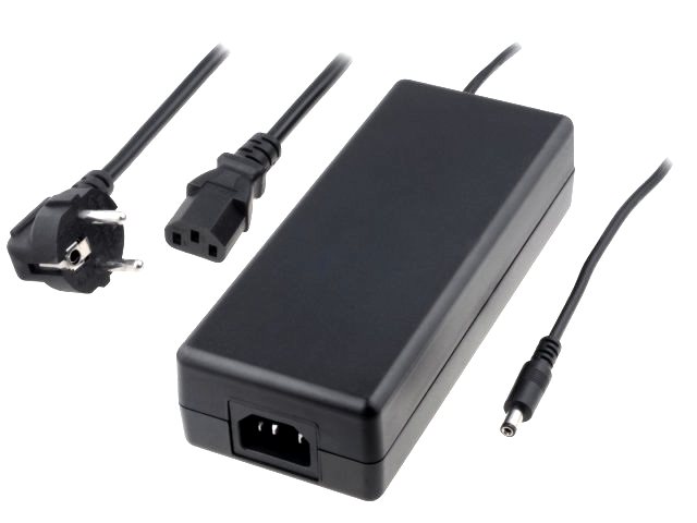

As-tu essayé de scanner ta ligne TP pour voir si tes participants répondaient à quelque chose ( Diagnostic / Adresses individuelles… / puis "Scan de la ligne" ? Qu'est ce qui se passe avec ton détecteur de présence ? ¹ Je veux dire par là que ce n'est pas "straigthforward", comme disent les anglais : il y a plein de pièges à la con (liés à l'histoire et à la topologie du KNX). J'utilise moi-même un Gira 2167 00 pas tout jeune et, depuis un moment, je n'arrive plus à le programmer, lui-même, depuis ETS. Attention : mon problème est différent du tiens mais il est tout aussi inexpliqué. Je n'ai jamais pris le temps de comprendre ce qui se passe et ce n'est pas critique puisque l'appareil assure ses fonctions de passerelle et de routeur. ll est alimenté correctement (alimentation 26 V à part). Je suspecte un problème d'adresse, de topologie... je ne sais pas trop.... Il faudra également que j'étudie l'historique du trafic (car ce routeur intègre un renifleur de trafic avec enregistrement sur carte micro-SD) RE: connexion entre ip router et bus knx - filou59 - 18/10/2020 J'essaie juste de donner des pistes et ici un peu de bon sens a partir du moment ou on est face a un problème mais que l'on ne respecte pas les règles j'estime qu'il faut éliminer tout doute dans un 1er temps. Il y a plusieurs doute ici : 1:Le Cablage 2:Le matériel (L'interface a été acheté d'occasion de mémoire) 3:Une erreur de config / paramètrage du au fait que drotiba débute. RE: connexion entre ip router et bus knx - Dibou - 18/10/2020 (18/10/2020, 07:41:32)filou59 a écrit : J'essaie juste de donner des pistes et ici un peu de bon sens a partir du moment ou on est face a un problème mais que l'on ne respecte pas les règles j'estime qu'il faut éliminer tout doute dans un 1er temps. Pas de problème, je plussoie... J'attends de voir le fruit des investigations de drotiba... RE: connexion entre ip router et bus knx - drotiba - 19/10/2020 Hello Dibou et Filou59, merci pour votre support, ça fait plaisir :-) .. pour finir, j'ai acheté ceci en plus de l'alimentation MEANWELL HDR-30-24 36W 24V/1,5A ... : => MDT SCN-IP100.03 IP Router et des wagos 243-211.. car vachement fragiles selon moi. Comme dit par Filou59, mon ip router gira était d'occasion et je n'ai pas envie de perdre encore 2semaines de test.. construction de maison prévue pour 2021.. je vous informe dès matériel reçu et dès que j'ai refait un test avec l'alim.. si ça ne fonctionne toujours pas, je testerai avec l'ip router MDT.. bonne journée |
