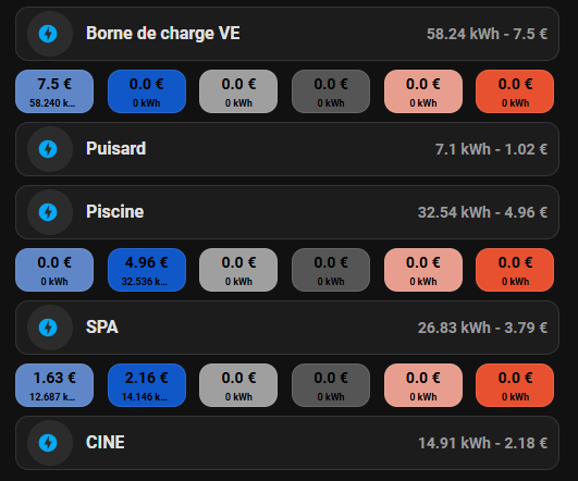

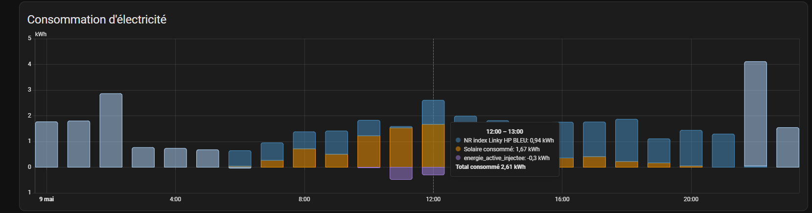

Concernant le comptage d'énergie, on peut utiliser des participants des sorties TOR avec comptage comme celui-ci par exemple et pour le général et les groupes d'appareils le HAGER TE332 qui dispose d'une entrée TIC à connecter au Linky et 3 tores (on peut passer plusieurs fils dans un même tore).
Avec le Hager connecté au TIC du Linky, on peut afficher les six consommations des périodes tarifaires TEMPO, sur le graphique on peut voir la différence de couleur des consommations HC Bleu (bleu clair) et HP Bleu (bleu foncé).
On peut connaître ensuite les consommations des appareils en sélectionnant une période :
Et même avoir le détail du coût par période tarifaire

(10/05/2025, 09:03:49)Ives a écrit : ![[Image: zpld.png]](https://zupimages.net/up/25/19/zpld.png)
Simple curiosité : à quoi correspond la consommation du puisard ?

(10/05/2025, 14:29:51)dbercot a écrit : Simple curiosité : à quoi correspond la consommation du puisard ?
Sauf erreur de ma part, le puisard ne permet pas de stocker l'eau mais ne sert que de "tampon"... Une source débouche sous ma maison ; elle est captée dans un puisard ainsi que l'eau de tous des drains situés en soubassement.
J'ai mis une pompe-surpesseur pour utiliser l'eau mais également une pompe de relevage lorsque le niveau d'eau monte trop dans le puits (sinon le sous-sol est inondé)
Une sonde de pression hydrostatique connectée à une entrée analogique 0-10V KNX permet de mesurer la hauteur d'eau dans le puits
