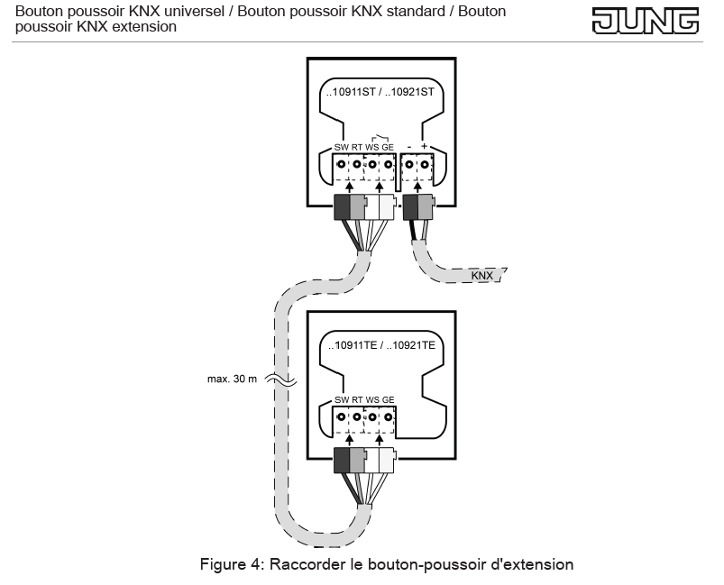

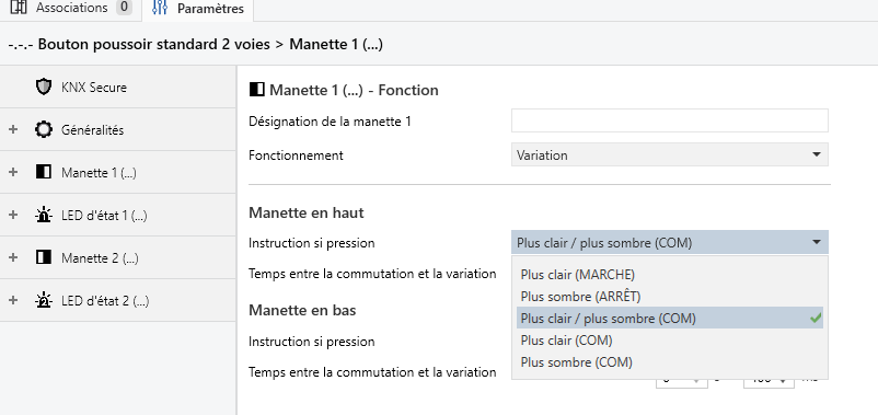

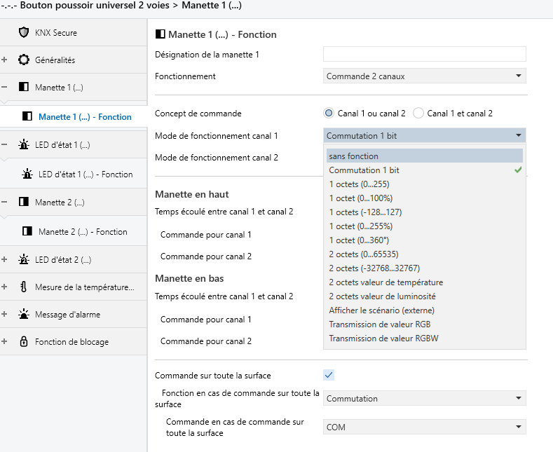

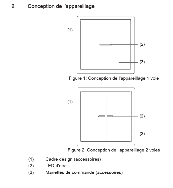

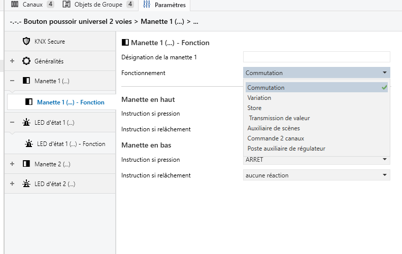

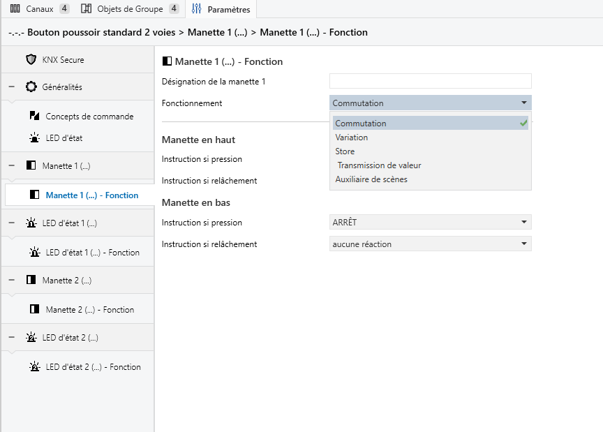

(10/12/2025, 11:20:37)dbercot a écrit : Pour répondre à ta question, voici un lien qui te donne les 6 modèles, à savoir standard 1 et 2 voies, universel 1 et 2 voies et extension 1 et 2 voies : Bonjour, Voici les informations ETS Bouton poussoir KNX standard, 1 voie, F10, Secure, Série AS/A A 1071 1ST ![]() Bouton poussoir KNX universel, 2 voies, F10, Secure, Série AS/A A 1092 1ST ![]() Je pourrai poster d'autres copies d'écran en fonction de tes questions sur les différentes fonctionnalités. Concernant la segmentation de la gamme des fabricants, il n'y a pas d'explication plausible et c'est la première fois que je vois ce type de segmentation en gamme standard et universelle mais je suis loin de connaître tous les produits KNX.
11/12/2025, 18:20:48
Merci à vous deux pour vos retours.
Richard, j'espère en effet qu'il y a eu des améliorations depuis 11 ans .Ives, merci pour cette comparaison. J'ai l'impression que le modèle standard suffit à mon bonheur (commutation/variation/store). Dans ce cas, il faut juste que je me décide entre des Zennios "vierges" (sans marquage) ou des Jung (vraisemblablement en version standard) avec personnalisation. Je me donne jusqu'à la fin du week-end pour me décide...
11/12/2025, 19:11:02
(10/12/2025, 11:20:37)dbercot a écrit : Étant donné que je n'ai pas de besoin "avancé", à savoir personnalisation des couleurs, etc., je me disais que les modèles standards pouvaient suffire. BP Extension : – Possibilité de raccordement à un Bouton poussoir KNX universel – Exécution en tant que manette à 1 voie ou 2 voies sans LED d'état Je suppose que l'intérêt c'est un tarif moindre (je n'ai pas vérifié) sinon je ne vois pas ? ![]() (10/12/2025, 11:20:37)dbercot a écrit : Enfin, sur le sujet "1 voie" ou "2 voies", là non plus, dans mon cas, j'aurais tendance à dire qu'une voie suffit. ![]() Tu as une vision "simpliste" fondée sur les BP "classiques" car tu peux, par exemple, très bien avoir un bouton 2 voies pour commander un ou deux circuits d'éclairage en ON/OFF (1er bouton haut et 1er bouton bas ) et également un circuit dimmable avec les deux boutons restants (une impulsion courte sur la touche pour on/off et longue la variation) De même avec une seule touche (haut ou bas ) tu peux éventuellement faire commutation (impulsion courte : 1er appui ON, 2ème: OFF etc.) et variation (impulsion longue : 1er appui clair vers sombre, 2ème appui sombre vers clair. Je ne dis pas qu'il faut toujours utiliser ce principe car il faut considérer l'ergonomie mais dans certains cas c'est utile. ![]() (10/12/2025, 11:20:37)dbercot a écrit : Donc, ce dont j'ai besoin, c'est uniquement :cf. remarques ci-dessus Rq: Pour la mesure de la température ambiante il faut au moins un universel dans chaque pièce/zone Par ailleurs, il dispose de ces fonctionnalités intéressantes
