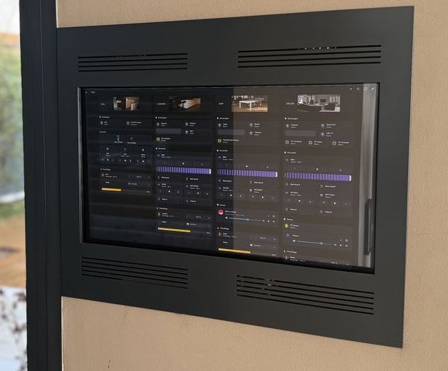

Home Assistant qui est Open Source avec des possibilités quasi illimitées (y compris la commande vocale de la domotique via Alexa ou autre).
Un exemple ici
Accès distant smartphone, tablette et éventuellement écran tactile :
