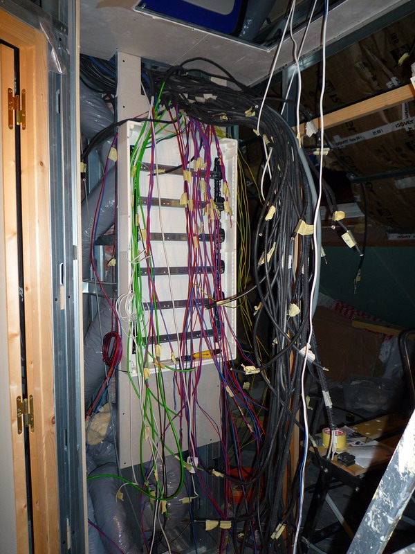

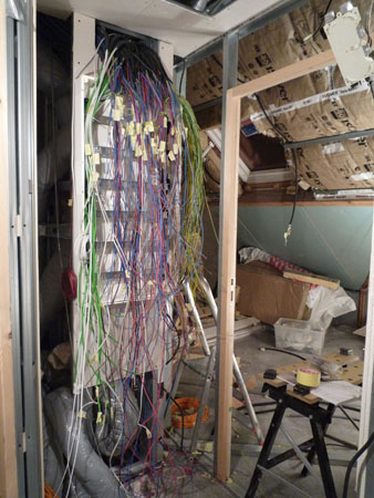

Le 24rdr (ou 24 rue d.... r....), c'est chez moi... ça avance tout doucement (j'ai publié les premiers tests exactement l'année dernière !!!) mais ça avance enfin. J'ai déjà mis quelques photos ou vidéo de mes tests knx ( http://www.suricat.net/web/index.php/?q=knx)
Et je me suis attaqué au tableau électrique cette semaine. Je fais ça en semaine le soir car c'est un travail silencieux. Le weekend je perce des trous :-)
Aller, la suite plus tard...

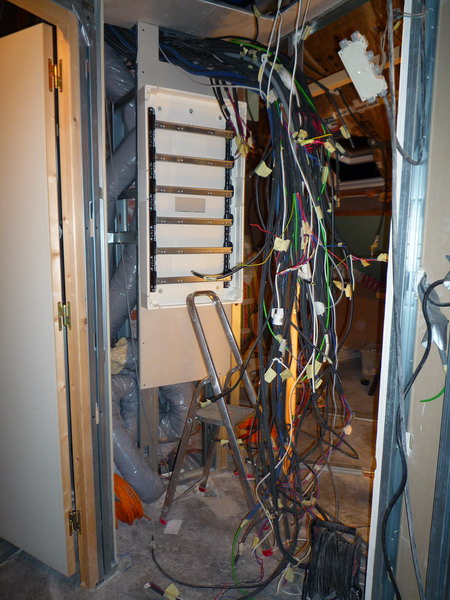

Quel est la marque et le modèle de ton coffret ? Où l'as-tu acheté ?
Messages : 774
Sujets : 57
Inscription : May 2011
1
Schneider Pragma 6x24. Les deux premiers liens de cette requête te montre les produits armoires + portes
http://www.google.fr/search?q=Schneider+Pragma+6x24.
C'est un un produit d'origine Merlin Gerin car c'est ce qui est gravé dans le fond du coffret, donc orienté industriel. C'est le plus gros coffret que j'ai pu trouver, après on passe au volume - tarif - "armoire électrique"
Je l'ai achetée chez Nollet à Antony, 390€ttc le coffret et 112€ttc la porte (SIC pour la porte !). C'est du matériel qui me semble être de bonne qualité, mais pour la porte j'ai vraiment hésité... chaque ligne peut-être reglée en profondeur et décalée vers le haut (voir la vidéo "Coffret 24 Modules" sur cette page http://www.schneider-electric.fr/sites/f...ution.page)

En fait, c'est "juste" un sous tableau pour un étage, qui en knx va gérer la base (alim, usb, ip), des volets roulants (x6) ou velux motorisé (x2) de toute la maison, les prises et lumières de l'étage (3 chambres, couloir/palier, sdb) - dont des variateurs, ça bouffe une place monstre - et les plafonniers de l'étage d'en dessous, la gestion du chauffage de la maison (je ne sais pas vraiment encore combien de zones)
J'y met :
- 2 lignes de Viking 3 (connecteurs type wago) pas complètes - il devrait me rester de la place
- 1 ligne de disjoncteurs : 1 32A pour faire le sous tableau, 1 (ou 2) 40mA, des 20A pour les prises, des 16A pour la lumière, 10A pour les robinets des radiateurs, 10A pour l'alim KNX, 2A pour la VMC)
- 3 lignes de knx
Le reste de la maison sera dans un autre tableau (probablement 2 fois la taille de celui-ci), et la communication est gérée à part dans une baie dédiée (réseau, ampli et autre + irtrans, serveurs NAS ou domotique). Mais ça, c'est pour dans 2 ans :-)
Ouais, j'ai un schéma..... Dans ma tête

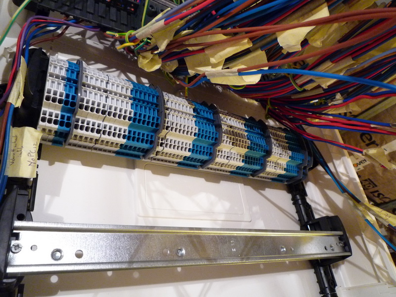

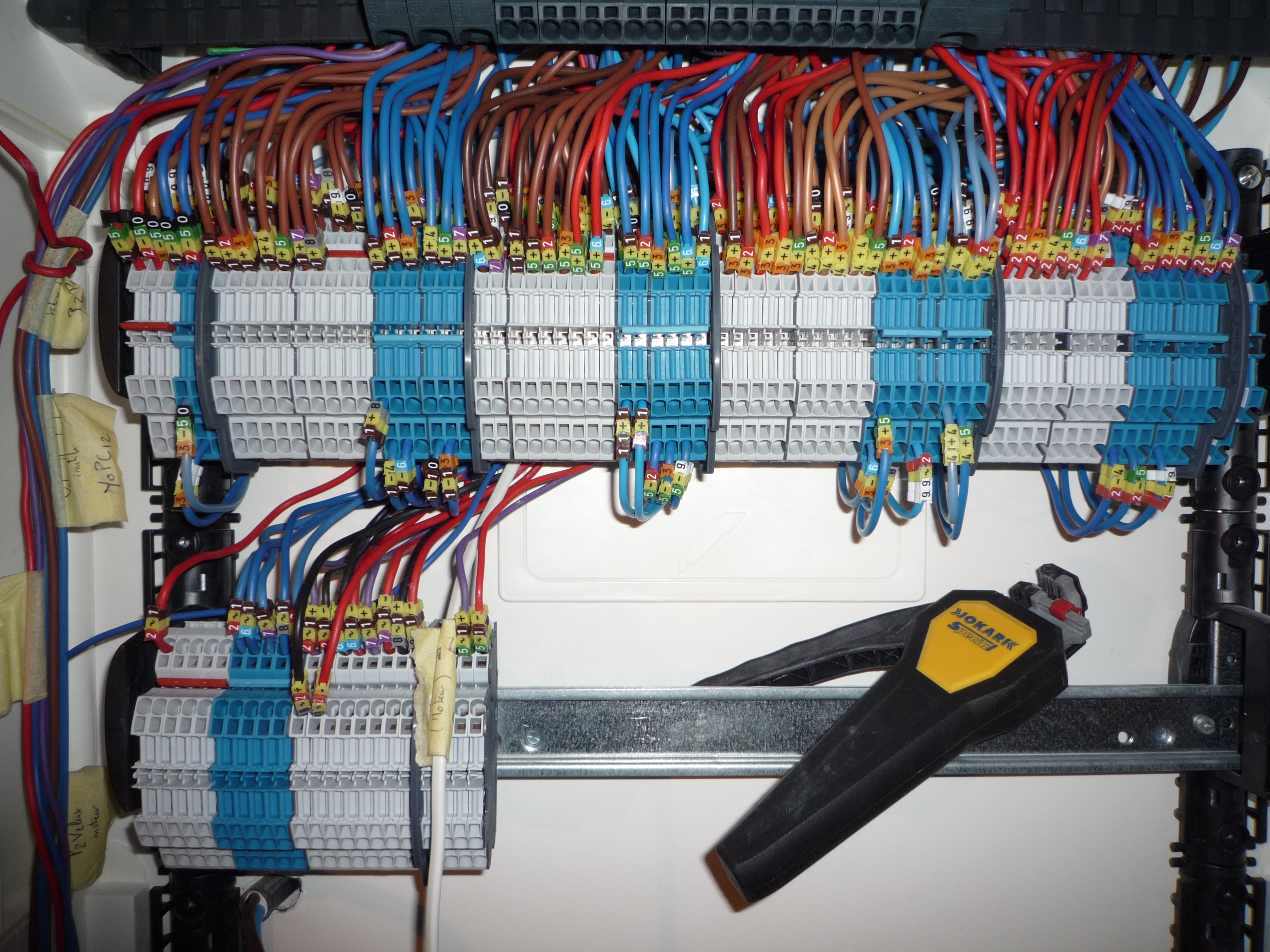

Pose des connecteurs viking.
Ce sont des doubles étages pour gagner de la place dans le tableau. Dans la plupart des pièces la ligne du bas sert pour les prises et la ligne du haut pour les lampes. Un petit séparateur est mis en place s'il y a plusieurs disjoncteurs. Un gros pour le changement de pièce. Il en reste une petite dizaine à installer pour les volets roulants et les velux. Je ne sais plus du tout comment les volets sont câblés sur les modules KNX alors, vue l'heure, la suite demain !

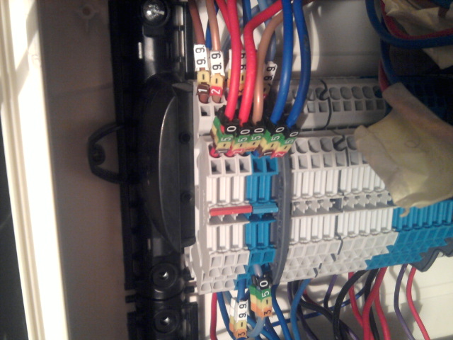

J'en profite pour coller ici une réponse faite ce matin via mail concernant le codage.
Le code utilisé découle des produits d'étiquetage disponibles. Je souhaitais initialement quelque chose de plus clair, alphanumérique. Il existe des imprimantes et étiquettes mais cela coute une fortune. Je me me suis alors dirigé vers ces chiffres en plastique. Il existe un produit bien foutu chez Legrand mais là aussi très cher (de tête 30e la boite de 1000 d'un seul chiffre ou une seule lettre). Je me suis donc rabattu vers ce produit trouvé chez Leroy Merlin uniquement numérique avec 3 symboles.
Pour le codage, je suis parti de l'inventaire des pièces que j'avais au départ nommées sur 2 lettres et qui a été converti en nombre. Le symbole désigne une prise (-), une lampe (+) ou autre (~), le nombre suivant son emplacement reporté sur un plan. Avec des exceptions de codage. Ainsi 1-2 ou 1-4 désignent une pc dans la pièce 1, 2-50 désigne aussi une pc mais sur un (potentiel, donc pour l'instant juste à part) circuit ondulé. 2-99 désigne presque une pc car c'est celle utilisée pour la vanne des radiateurs. 6~1 correspond à un circuit 'divers' dans lequel j'ai placé par exemple les volets roulants.
Ceci reste insatisfaisant car avec ce système il n'y a pas intuitivement une identification complète du circuit, donc il faudra impérativement conserver à portée de mains un tableau de correspondance.

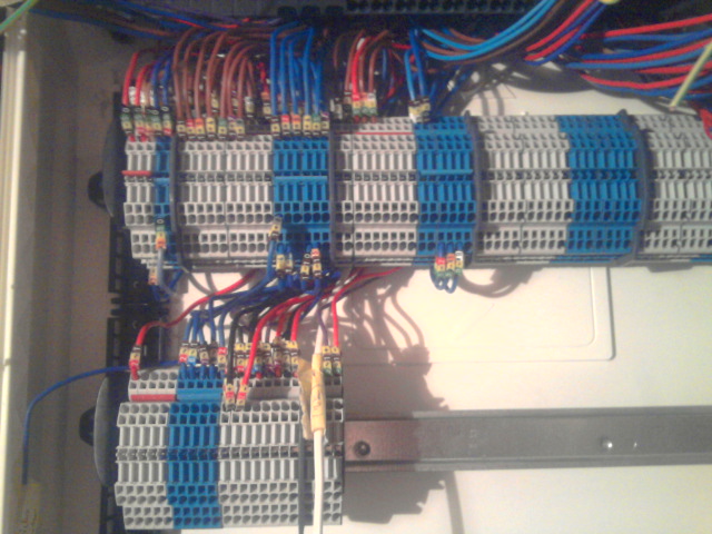

Effectivement, je ne vais pas les déplacer. En revanche, je risque de modifier l'interaction knx. Par exemple, on voit ici sur la photo 2 types de pc, les "99" et les "50". Les 99 sont chacune indépendantes. Le fil entre par le haut et sortira par le bas, direction le module knx qui lui même renvoi vers le disjoncteur. Par contre les "50" sont toutes couplées (la barrette rouge qui traverse les 3 rangs du deuxième étage, tout comme la bleue couple les neutres). Si demain je veux rendre l'une de ces prises pilotables, je débranche la barrette de couplage (que je raccourcis ou modifie) et l'étiquetage me permet de ne pas faire trop de connerie en sachant en gros sur quel type de fil je bosse (et pas simplement une numérotation de 1 à n). D'où l'idée :-)

Doucement, doucement...
Chiotte, j'ai cablé un truc en souple, je fais comment pour le rentrer ? Faut que je trouve des embouts. ça m'ennuie pour seulement 2 fils...
Viens voir !!! La lampe s'allume, la lampe s'allume !!!!
Messages : 426
Sujets : 25
Tu enfonces un petit tournevis pour écarter la languette et tu enfiles doucement ton souple. Pas besoin d'embout sauf si passage du Consuel.

Au pire, tu l'étames avec un peu de soudure...
Messages : 774
Sujets : 57
1
Un mélange des deux solutions me semble parfait :-) Je n'avais pas pensé à écarter avec un tournevis... Merci !

Les vikings sont presque tous câblés. Il reste les terres à mettre sur les borniers (je manque d'ailleurs cruellement de place) et 2 paires de fils souples (et maintenant je sais comment faire)
Et mon ami le jokari. Franchement, investissement rentable !
