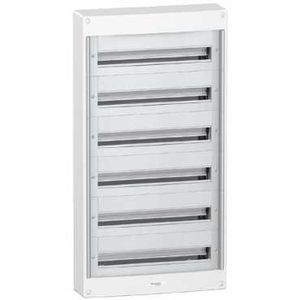

MOB en construction dans le 01, electricite prevue en KNX, je commence a faire le calcul des longueurs de gaines et choix coffret, et autres modules.
Je suis interesse par le coffret PRA10270 de schneider, je compte en mettre une au rdc (GTL) puis un deuxieme pour l'etage:
[Image: H432587_web.jpg]
Est il conforme a la norme? Je compte mettre le disjoncteur/compteur dessous puis ce coffret dessus. Je pose la question car les example de GTL que je trouve ne montrent jamais un tableau de distribution qui prend toute la largeur de la GTL, d'ou ma question..

Pas de souci pour le coffret dans la GTL. La GTL, c'est un espace réservé, d'une section donnée, qui va du sol au plafond. Tu mets ce que tu veux dedans, pourvu que ça respecte la norme. Après, il faut juste respecter les hauteurs mini/maxi des divers disjoncteurs et compteur : si ce dernier est trop bas, par exemple (c'est l'emplacement du bouton qui compte, je crois), tu te verras refuser le Consuel.
Et oui, j'imagine que le coffret est à la norme. Ce serait bien le diable si ce n'était pas le cas !

Non, je n'ai finalement pas utilisé de boîte en plafond.
Oui, pas de souci pour une armoire sur toute la hauteur. Comme dit, c'est un espace réservé où aucun autre truc ne doit passer, mais ce n'est même pas obligé d'être fermé de haut en bas par un tas de plastique (si les gaines annelées arrivent jusque dans le tableau, pas besoin de capoter en plus). Inversement, tu peux tout mettre sous armoire.
J'ai 2 armoires Hager, une par étage. 5+2 à l'étage, 6 au rdc.
