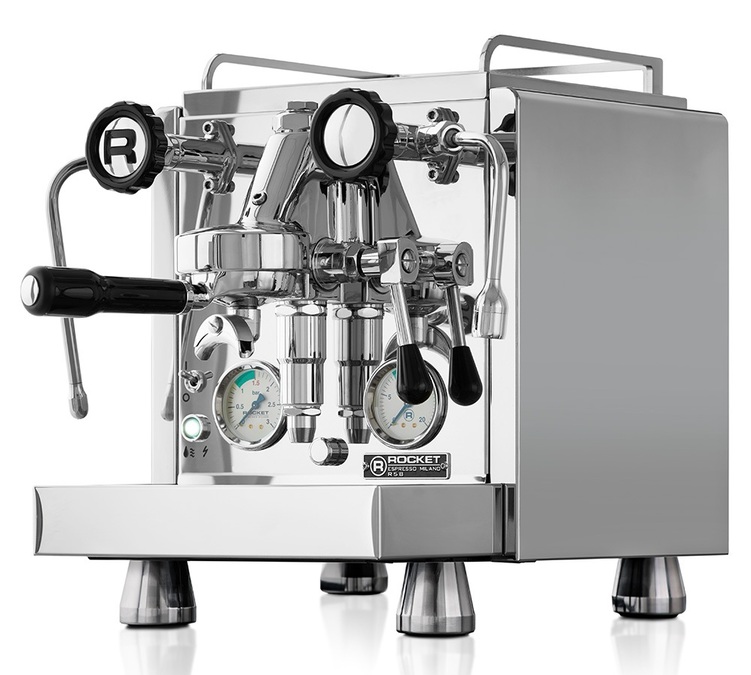

- la cafetière (qui doit chauffer minimum 15 minutes avant d'être opérationnelle)

- la cafetière (qui doit chauffer minimum 15 minutes avant d'être opérationnelle) C'est encore un modèle avec un BP à bascule ?

- la cafetière (qui doit chauffer minimum 15 minutes avant d'être opérationnelle) C'est encore un modèle avec un BP à bascule ? Oui mais une "véritable" machine à expresso ! (What else ! )

Elle est magnifique cette machine ! Les Delonghi mes préférées
La mienne est bien moins prestigieuse mais j'ai trouvé ma belle grâce à ce site
