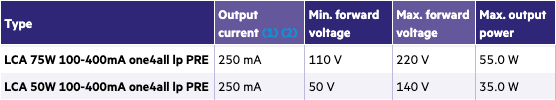

Ces spots sont des spots led à courant constant 250mA d'après la documentation.
J'ai donc besoin d'une alimentation DALI CC et supportant 28w et 42w à 250mA
![[Image: DEw41Pi6]](https://www.pixenli.com/image/DEw41Pi6)
Ce qui me donne donc un min/max de 4/7 spots pour l'alimentation de 75W et un min/max de 2/5 pour celle de 50w.
Après avoir demandé confirmation sur mes choix, on m'a déconseillé d'utiliser ces drivers car il y aurait un risque d'endomagement si un des spots venaient à lacher. On m'a ensuite conseillé d'utiliser un driver par spot, deux maximum, ce qui ne m'arrange pas franchement sur l'organisation et le prix ...
On m'a aussi conseillé un driver de 500mA pour pouvoir gérer deux spots de 250mA, ce qui me semble être une belle bétise.
Sachant que le cablage se fait en série, j'ai du mal à imaginer que les spots puissent être endommagés avant d'effectuer le remplacement de l'un d'eux dans le groupe !
Qu'en pensez vous ? Dois-je m'encombrer d'autant de driver que de spots ou est-ce que mes choix sont les bons ?
