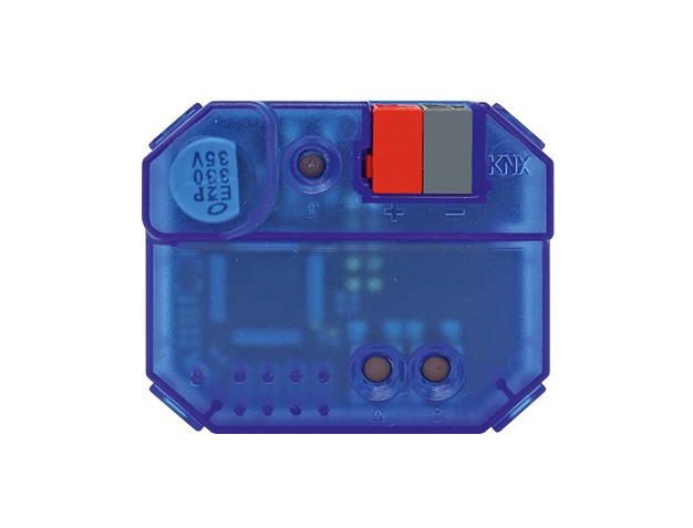

il y a aussi la passerelle RF TP de chez DINUY :
[Image: CO-KNX-002-1.jpg]
COMMUNICATION KNX RF/TP GATEWAY – CO KNX 002
Anthony Battista
Domotique KNX & Multimédia IP
chez www.ABdomotique.com
Mes produits KNX à VENDRE sur LEBONCOIN
#19
a premiere vue,  je me trompe peut etre DINUY a 2 modèles de passerelle TP RF :
COUPLEUR MÉDIA RF/TP KNX – CO K5X 002

Attention au choix du coupleur il faut un Coupleur KNX RF Secure pour le TRPS
Le ou les Dinuy sont Hors Jeu car il ne supporte pas le secure.
Le Theben c'est un Weinzierl 673 qui ne supporte pas les Segments RF introduit avec ETS6, la fabrication du 673 est normalement arreté, on devrait voir une nouvelle version prochainnement chez Theben cette année. Le Theben est secure il est donc compatible avec le TRPS.
