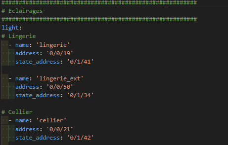

Pour superviser une installation KNX avec Home Assistant il faut :
- une passerelle IP/KNX
- les adresses de groupes (GA) disponibles dans le fichier knxproj
- ensuite faire les associations dans HA comme, par exemple, pour les lumières en TOR

As-tu accès à ton fichier ETS knxproj pour récupérer les GA et éventuellement créer celles des retours d'états manquants et nécessaires à HA.
Etant donné que tout est en HAGER, je suppose que c'est une installation qui a probablement été configurée par l'outil HAGER TXA100 et le plus simple est de reprendre la configuration avec ETS. Il y a la licence
ETS Lite à 200 € limitée à 20 participants.
Pour le choix de la passerelle il y a
ce sujet avec des explications et des liens.
Voici
mon Dashboard qui est un exemple (parmi d'autres !) de ce qu'on peut faire avec HA.
