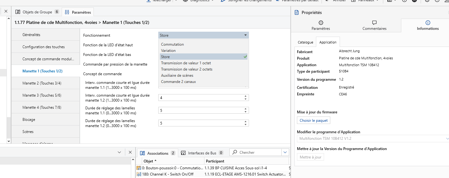

J'ai réussi à ajouter la fonction stop de mes VR sur mes écrans mais pas sur mes BP JUNG. Je voudrais appui partie haute du bouton monter/descendre et appui partie basse stop. Actuellement ça ne fait que monter et descendre a chaque appui. Pourtant j'ai l'impression que les paramètres sont OK.
[Image: man896.png]
[Image: man555.png]
Je me suis trompé de manette sur la capture d'écran mais la manette 1 est bien paramétrée pareille avec pression haute MARCHE et pression basse STOP

(14/09/2026, 13:56:29)Ives a écrit : Tu utilises la fonction "Commutation" ; tu devrais avoir une fonction "Commandes stores".
J'aimerais bien mais je ne trouve pas cette possibilité regarde
[Image: blablabla.png]
[Image: rs1c.png]

que vois tu dans generalités?
pas grand chose justement ...
[Image: rien.jpg]
Dans le catalogue j'ai trouvé ça :
[Image: stddd.jpg]
Mais du coup je comprends pas bien comment ça fonctionne ???
Pour piloter un volet du prends l'applicatif Store et tu auras les objets ad hoc
Oui je comprends ça mais c'est une platine 4 boutons donc je ne vais pas tout passer en store, je voulais mixer des boutons stores, commutation et variation.
Pour l'instant la seule solution que j'ai trouvé c'est de le faire avec 2 boutons, 1 bouton haut bas pour monter descendre et 1 bouton pour le stop mais bon c'est pas propre c'est pas satisfaisant et ça va me brider pour rajouter les autres fonctions notamment la variation.
Bizarre quand même ces limitations de la part de JUNG ou alors c'est moi qui suit à côté de la plaque ce qui est bien possible^^
pour ma part mes F40 sont pour ce type d'actionneur des 4094TSM, et l'aspect dans ETS 5 n'ont rien a voir??
Avec cette application , il est possible d'affecter la fonction aux "manettes" donc de panacher
[Image: 9jv9.png]
