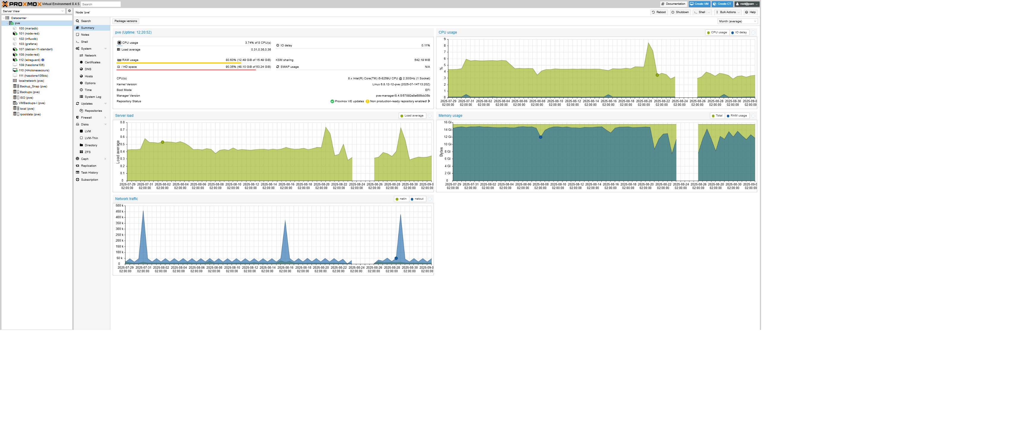

01/09/2025, 14:30:16
(Modification du message : 01/09/2025, 14:30:49 par richardpub.)
[img] ![[Image: 25090103453025602918631602.png]](https://nsm09.casimages.com/img/2025/09/01//25090103453025602918631602.png) [/img]il me semble que HD space 90.34% (48.10 GiB of 53.24 GiB) de stockage sur le disque qui héberge pve il ne reste pas grand chose comme place.
Et pour la RAM usage 80.63% (12.49 GiB of 15.49 GiB), ca ne me semble guère mieux.
Bien sûr ca me fait cela quand je suis absent.
Les températures semblent raisonnables
