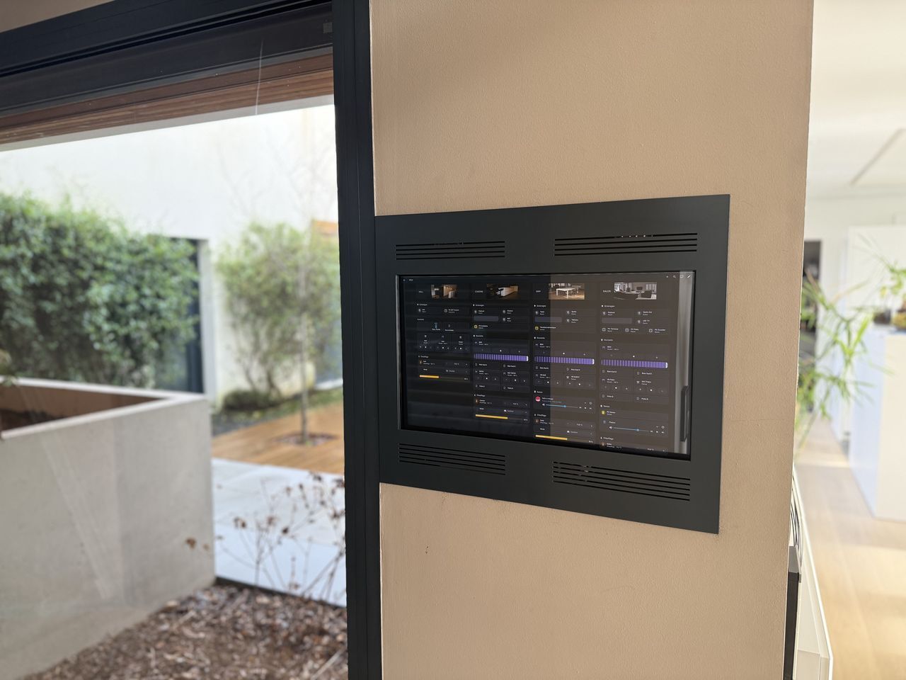

En revanche, je comprends que ce n'est pas responsive web et j'ai toujours évité de type de carte car mon Dashboard s'affiche correctement aussi bien sur mon écran tactile de 23", la tablette ou les smartphones (max ou non)
Je viens de tester sur 3 colonnes pour la conso totale et l'affichage est correct sur le PC ainsi que sur mon iphone pro max.
En revanche, sur 4 colonnes il y a du texte rogné
Messages : 3,819
Je viens de modifier la partie de mon Dashboard relative aux consommations en tarif TEMPO et j'en profite pour remercier XeNo pour le partage !
J'ai les consommations Jour, semaine, Mois et Année
Voici les pages pour la consommation du mois ; il faut cliquer sur la carte de l'appareil pour afficher le détail des consommations/coûts des 6 tarifs.
J'ai utilisé un fond gris pour les éclairages d'une même pièce et il suffit de cliquer sur l'un deux pour découvrir le détail des consommations et des coûts de tous les éclairages de la pièce (6 tarifs).
J'ai un Dahboard unique pour afficher sur un écran tactile 23", écrans PC, tablette et les smartphones. Voici ce que ça donne sur le smartphone

J'ai lu que le TdB était affiché sur un écran 23". Quel type d'écran utilises-tu ?
Messages : 3,819
En fait c'est un 22" ViewSonic connecté à un NUC de "récupération" (le NUC de mon ex superviseur Lifedomus) que j'ai encastré :
